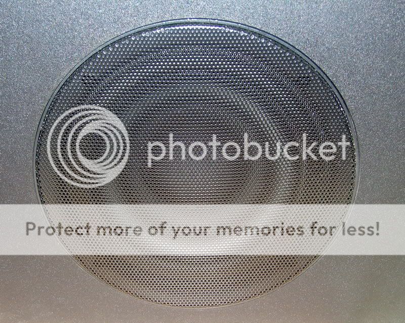

Loa vệ tinh có ecran:
http://i107.photobucket.com/albums/m309/hoangngoccun/DSCF2398_1.jpg
Và lúc trần trụi:
http://i107.photobucket.com/albums/m309/hoangngoccun/DSCF2391_1.jpg
Logo xác nhận đạt chuẩn THX của hãng LucasFilm được gắn trên Ecran loa vệ tinh và loa Sub:
http://i107.photobucket.com/albums/m309/hoangngoccun/DSCF2410_1.jpg
Chuẩn giao tiếp của loa vệ tinh là giắc 3,5 mm mono, rất tiện lợi khi sử dụng. Mình định mod lại dây loa vệ tinh bằng dây khác ngon hơn nhưng chưa tìm được giắc loại này, ngoài chợ toàn giắc 3,5 li stereo. Có bác nào nhìn thấy ở đâu chỉ mình với nhé.

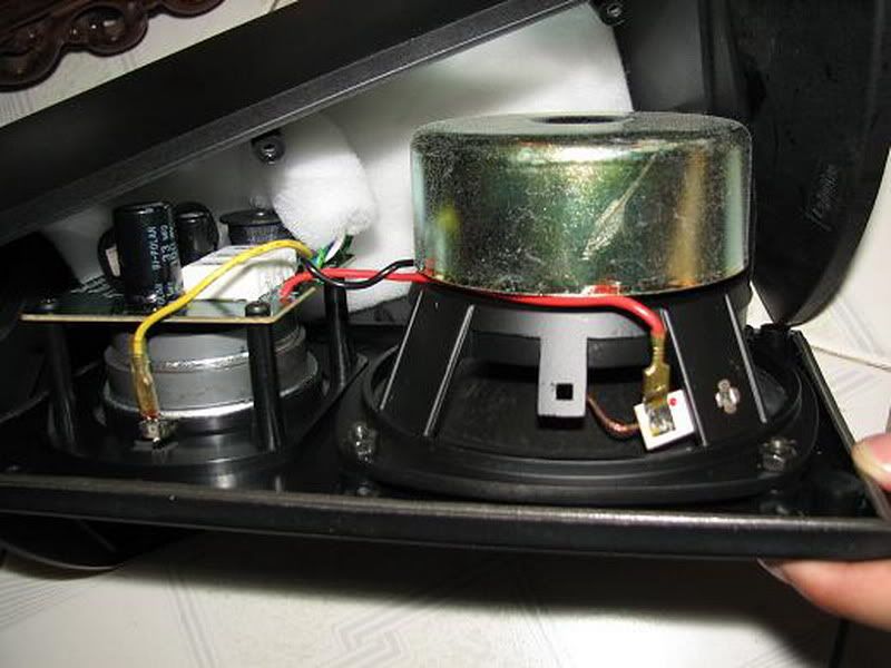

Chưa có thời gian và điều kiện để tháo sub ra, em tạm tháo loa vệ tinh cho các bác nghiên cứu, tuy là hãng loa dân dụng lâu đời và danh tiếng nhưng có thể thấy Klipsch không xem nhẹ thị phần nào cho dù là loa dân dụng hay loa PC. Ở đây Klipsch cũng rất ưu ái đối với loa PC, phân tần được làm rất kỹ lưỡng, lắp trong loa vệ tinh (giống các loa vệ tinh trong hệ thống HT của châu âu), giảm thiểu việc chiếm diện tích trong thùng sub. Loa trung được bọc kim chống từ tính. Việc thiết kế phân tần kỹ lưỡng này giúp cho âm thanh chân thực và sống động hơn.
http://i107.photobucket.com/albums/m309/hoangngoccun/DSCF2393_1.jpg
http://i107.photobucket.com/albums/m309/hoangngoccun/DSCF2395_1.jpg
So với lòng mề loa Definitive ProMonitor 100 của Mỹ có khi phân tần Klipsch Promedia còn ngon hơn:
http://i107.photobucket.com/albums/m309/hoangngoccun/post-3-1216605946.jpg
Tiếp của klipsch, quả này nhìn mới gọi là phê:
http://i107.photobucket.com/albums/m309/hoangngoccun/DSCF2394_1.jpg

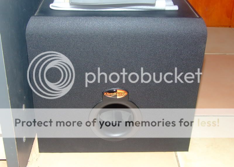

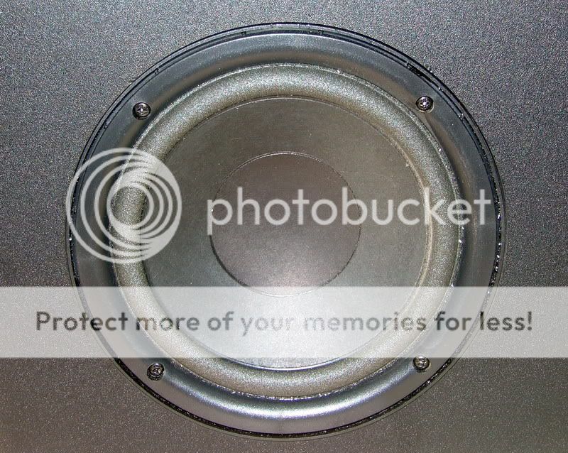

Loa Sub tuy nhỏ nhưng rất uy lực, tiếng bass trốn rất kỹ, không bị lộ rõ như một số loa PC khác:

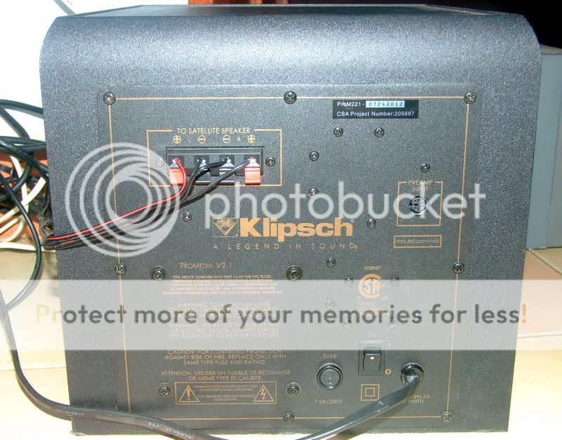

Phía sau đường ra loa vẫn giữ thiết kế như bộ GMX A, chữ Klipsch nổi rõ với phần đệm A LEGEND IN SOUND
Đo chính xác thì loa sub chỉ có đường kính 14cm, nhỏ hơn so với bộ GMX (16cm) nhưng do thiết kế kỹ lưỡng nên bass của bộ Promedia này rất nặng, mềm mại, đặc biệt là mượt mà, không khô như các bộ khác, do đó nghe lâu không thấy mệt mỏi. Khi nghe bass trong sound mình toàn để nấc 3 hoặc 4/10, loa cũng chỉ để mức 9h là ổn.

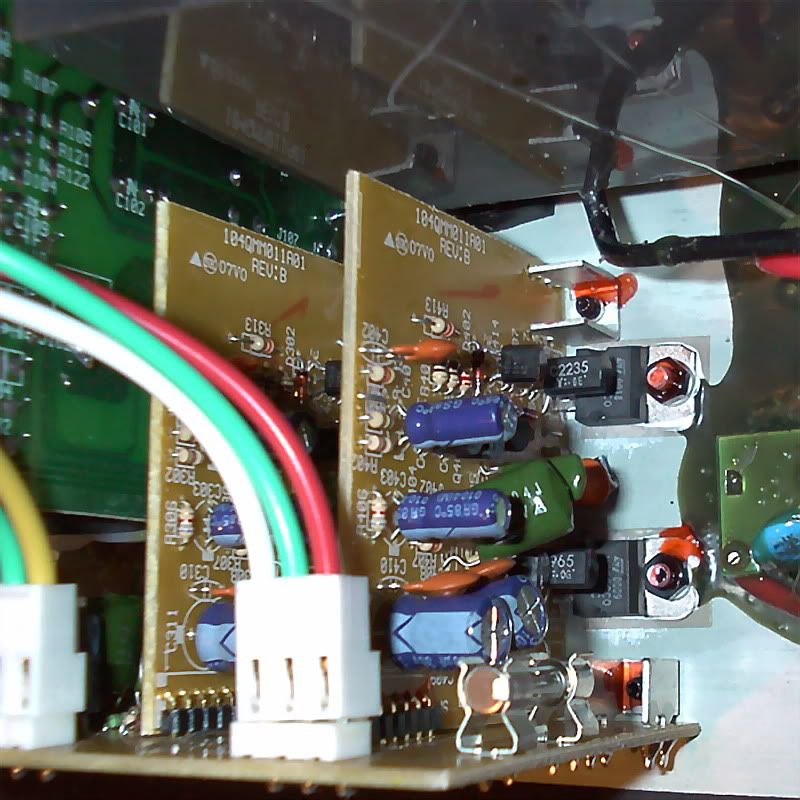

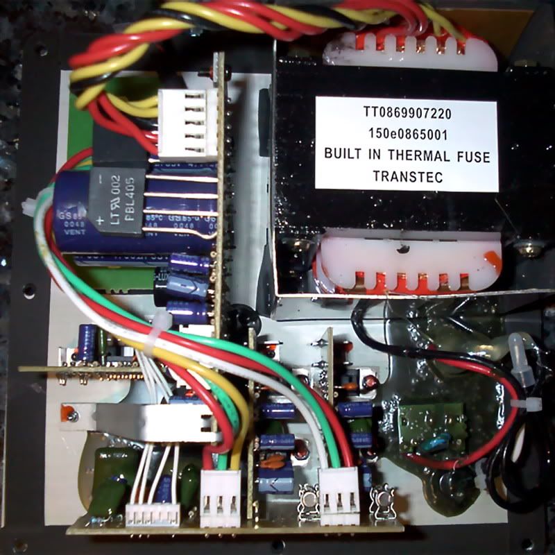

Tối hôm trước định tháo đít loa sub ra, vặn hết 9 con ốc dài vật ra thì bótay.com vì nó dán chặt quá, giữa miếng sắt sau loa và vỏ thùng sub có 1 lớp đệm gì đó khoảng 1mm, mang cả đót giầy bằng inox ra mà không cậy được nên thôi, chả dại sờ vào, không khéo tháo ra cháu nó đang yên đang lành thành thương binh thì toi. Đành biếu các bác cái ảnh trên mạng để các bác tham khảo vậy:
http://i107.photobucket.com/albums/m309/hoangngoccun/pm21c.jpg
http://i107.photobucket.com/albums/m309/hoangngoccun/pm21b.jpg

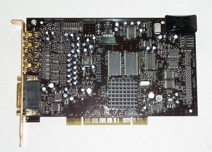

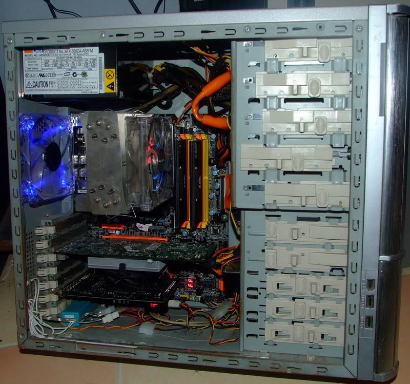

Góp phần đánh giá và điều trị Klipsch Promedia, mình dùng Creative X-Fi XtremeGamer Fata1ty Pro, nghe cũng được.
http://i107.photobucket.com/albums/m309/hoangngoccun/GamerFata1Typro.jpg

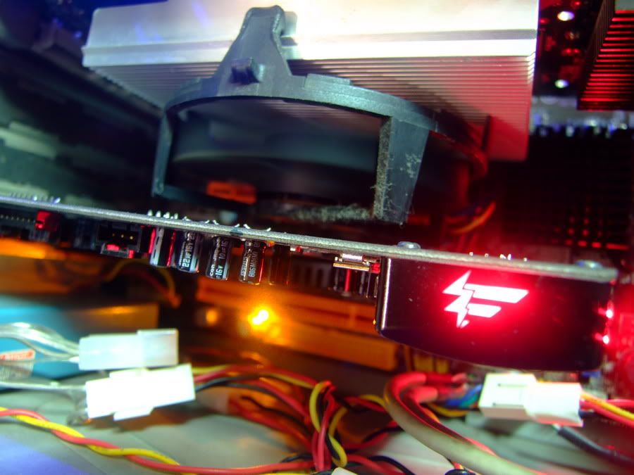

Cháu nó đang thể hiện hết mình trong case cùi của em
http://i107.photobucket.com/albums/m309/hoangngoccun/sb046a005.jpg
http://i107.photobucket.com/albums/m309/hoangngoccun/DSCF2357_1.jpg
http://i107.photobucket.com/albums/m309/hoangngoccun/DSCF2418_1.jpg

Rất cảm ơn về bài viết rất đầy đủ và kỳ công của bạn. Mình chưa từng được nghe con klipsch như của bạn nhưng qua hình chụp có thể nhận thấy rằng ,tuy là loa cho PC nhưng thuộc dòng cao cấp. Bộ phân tần ,crossover được thiết kế tốt hơn rất nhiều so với các loa PC rẻ tiền khác(chỉ là 1 con tụ nhỏ nối với loa “Tep” để lọc âm trầm), các dây dẫn trong loa đủ lớn (cái này cũng rất khác so với các loa rẻ tiền). Và quan trọng hơn cả là bộ ampli mono của loa subwoofer
cũng rất khác với các chú woofer rẻ tiền khác, con ampli đã được trang bị cuộn biến thế hạ nguồn và hai con tụ khá lớn ,tuy cuộn “biến thế” này không thuộc dòng toroid cao cấp
http://www.toroid.com/images/toroid_lead.jpg
nhưng cũng sẽ tạo được nguồn điện ổn định cho mạch chính(các nguồn ở những loa rẻ tiền đều là nguồn điện tử). Cái cuộn này cực quan trọng đó ! thế mới thấy các cụ ngày xưa nói đi mua ampli thì chọn cái nào nặng nhất mà bê :slight_smile: .
Về X-fi ,mình cũng đang dùng chú này nhưng với bộ 5.1 và cảm nhận của riêng mình là với x-fi nghe 5.1 ngon hơn .
Ở phần speaker and headphone …bass có thể chỉnh crossover cho woofer ,cái này mình thường để 200hz để tránh tiếng ù.
