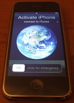

Bước 1
Tại màn hình “Activate iPhone” ,vuốt vào “slide for emergency”.

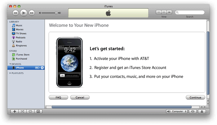

a) Nâng cấp Firmware:

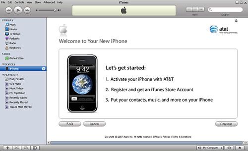

Kết nối iPhone với iTunes
http://img.photobucket.com/albums/v259/funny-monkey091/4.jpg
Khi hiện màn hình “Let’s get started”, bấm "Cancel ", chọn “Help”, “Check for Updates”. Chọn upgrade. Sau đó tắt iTunes

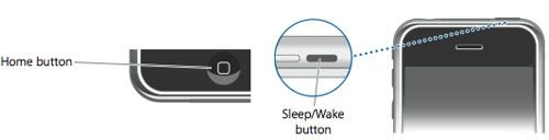

Đưa máy về chế độ Restore Mode: nhấn và giữ nút Sleep/Wake trên iPhone trong vài giây cho đến khi power off slider xuất hiện. Slide để tắt iPhone. Nhấn nút Sleep/Wake trên iPhone lần nữa để bật iPhone.
http://img.photobucket.com/albums/v259/funny-monkey091/5.jpg
Khi biểu tượng hình quả táo của Apple xuất hiện, nhấn và giữ cả hai nút Sleep/Wake và Home cho đến khi một hình tam giác màu vàng xuất hiện.
http://img.photobucket.com/albums/v259/funny-monkey091/6.jpg

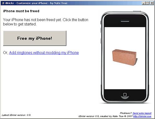

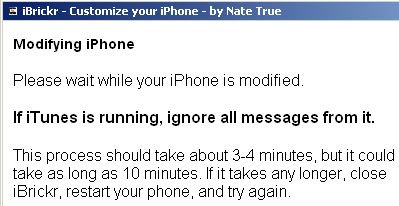

Chạy chương trình iBrickr. Click vào “Free my iPhone!” (Nếu iBrick báo cần nâng cấp firmware thì bạn đã làm thiếu bước Restore)
http://img.photobucket.com/albums/v259/funny-monkey091/7.jpg

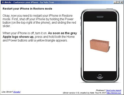

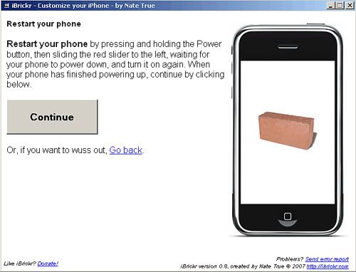

Khi xuất hiện thông báo sau:
http://img.photobucket.com/albums/v259/funny-monkey091/8.jpg
Bạn hãy đưa máy về chế độ Restore Mode, iBrick sẽ tiếp tục công việc trong vài phút
http://img.photobucket.com/albums/v259/funny-monkey091/9.jpg

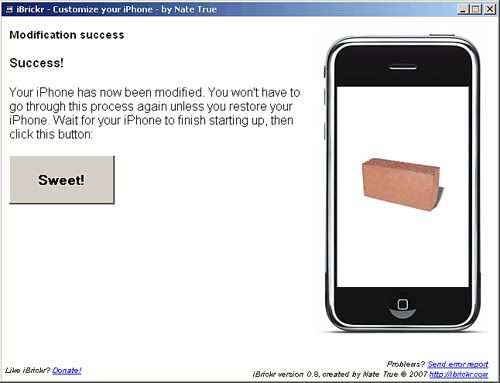

Khi đã hoàn tất, bạn nhấp vào “Sweet!
http://img.photobucket.com/albums/v259/funny-monkey091/10.jpg

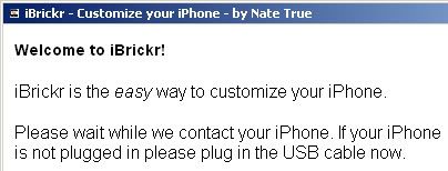

Khi cửa sổ “Welcome to iBrickr!” sẽ hiện ra, đóng iBrickr lại.
http://img.photobucket.com/albums/v259/funny-monkey091/11.jpg

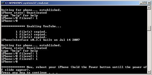

Mở folder Pacay và chạy file “(CLICK HERE) activate.bat”. Sau đó ấn phím bất kỳ.
http://img.photobucket.com/albums/v259/funny-monkey091/12.jpg
Tắt iPhone và bật lên lại, ấn phím bất kỳ, khi vào iPhone, icon của chương trình YouTube sẽ xuất hiện, YouTube đã được kích hoạt.

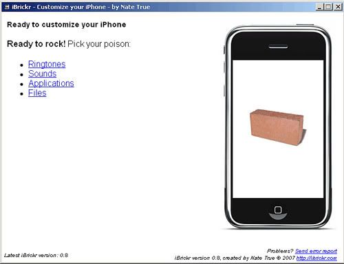

Chạy iBrickr . Click vào “Applications” .
http://img.photobucket.com/albums/v259/funny-monkey091/13.jpg

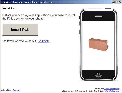

Click vào “Install PXL
http://img.photobucket.com/albums/v259/funny-monkey091/14.jpg

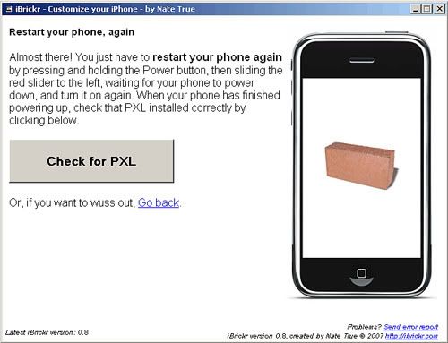

Restart iPhone lần nữa,sau đó click vào nút “Check for PXL” .
http://img.photobucket.com/albums/v259/funny-monkey091/16.jpg

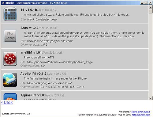

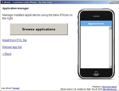

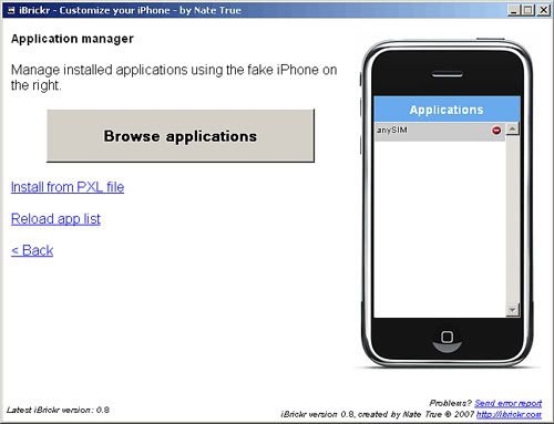

Click vào nút “Browse applications”.
http://img.photobucket.com/albums/v259/funny-monkey091/17.jpg
Chọn “anySIM v1.01”.
http://img.photobucket.com/albums/v259/funny-monkey091/18.jpg

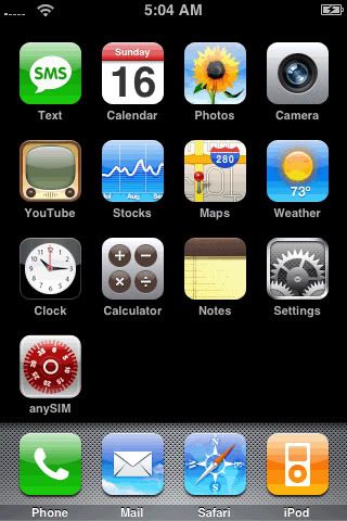

Ứng dụng anySIM bây giờ đã được cài và nằm trên springboard của iPhone.

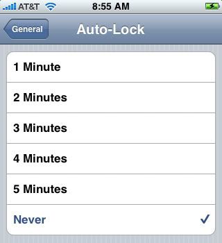

Vào iPhone, chọn “Settings”, “General”, “Auto-Lock”, chọn “Never”.
http://img.photobucket.com/albums/v259/funny-monkey091/19.jpg

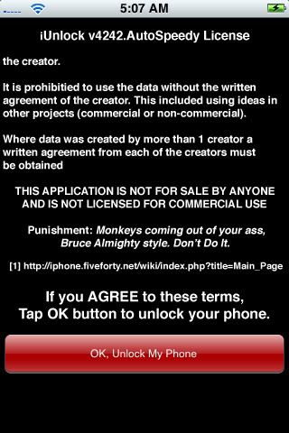

Nhấn vào icon của anySIM
http://img.photobucket.com/albums/v259/funny-monkey091/20.jpg
http://img.photobucket.com/albums/v259/funny-monkey091/21.jpg

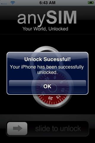

Kéo xuống và click vào “OK,Unlock My Iphone
http://img.photobucket.com/albums/v259/funny-monkey091/22.jpg

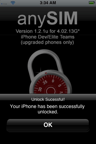

Quá trình kéo dài khoảng 15 phút , nếu Unlock thành công thì bạn sẽ thấy như hình dưới
http://img.photobucket.com/albums/v259/funny-monkey091/23.jpg

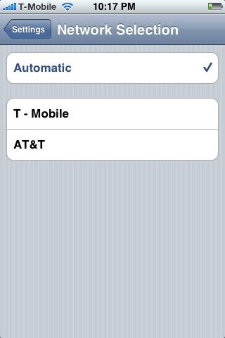

Đừng lo nếu hiện thông báo thất bại, vào “Setting” trên iPhone, “Network Selection”, chọn"Automatic"
http://img.photobucket.com/albums/v259/funny-monkey091/24.jpg
http://img.photobucket.com/albums/v259/funny-monkey091/25.jpg

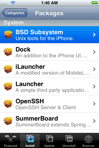

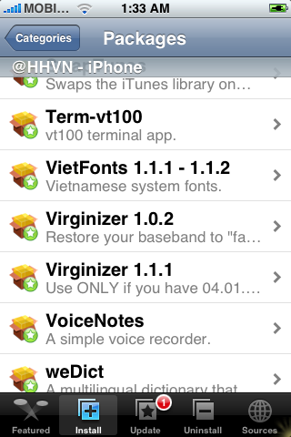

[size=]Virginize Iphone[/size]
**Cách 1 : **

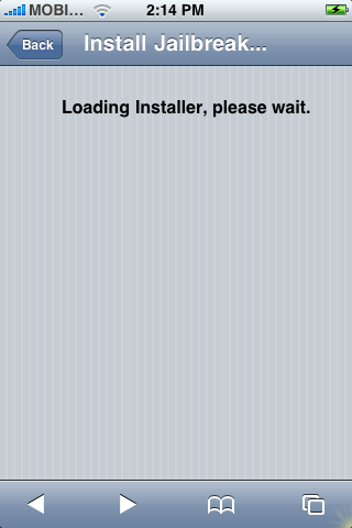

Để Virginize cho Iphone bạn có thể vào Installer trên iPhone , vào Install —> Sources —> Edit —> Add vào ulr : http://iphone.handheld.com.vn rồi refresh lại Sources (đến đây các bạn phải chắc chắn mình đã cài BSD Subsystem , nếu chưa thì vào **System Category **và Install ) . Sau đó vào phần Categories - @HHVN-iPhone bạn sẽ tìm thấy Virginize 1.0.2Virginize 1.1.1 . Sau đó làm theo từng bước mà chương trình hướng dẫn . Sau 3 - 5 phút sẽ kết thúc quá trình, bây giờ thì máy bạn sẽ mất sóng,đừng lo lắng.Bây giờ máy của bạn đã được đưa về nguyên bản 1.0.2 , bạn có thể unlock lại hoặc up lên firmware 1.1.1 và unlock để sử dụng
http://i223.photobucket.com/albums/dd136/tranglh171/IMG_9029.png
Cách 2
Virginizer_Pack
  1. Giải nén và copy cả folder **virginizer_pack **vào iphone (có thể copy vào thư mục root, hay /usr/bin cho quen thuộc) Nhớ set Permission 775 cho các file copy vào nhé!
  2. Vào Terminal trên iPhone hay Putty trên PC. Gõ lệnh sau để tới folder virginizer_pack.
**cd /usr/bin/virginizer_pack
./virginator.sh**
Làm theo hướng dẫn trên màn hình! là bạn có thể Virgin được iPhone của mình. Rất nhanh và đơn giản

Máy các bác khi đã up lên hoặc là máy FW 1.1.1 và bật lên thì sẽ ở màn hình trái đất. Các bác connect với iTunes và chọn cancel và đóng itunes lại. Đóng luôn cả iTunes Helper chạy ẩn bằng cách vào Task Manager.
http://www.iclarified.com/images/tutorials/376/1384/1384.png
  1. iPhone ở màn hình trái đất các bác slide và gõ *#307# và call. Lúc này iphone sẽ tự rung và chuông.

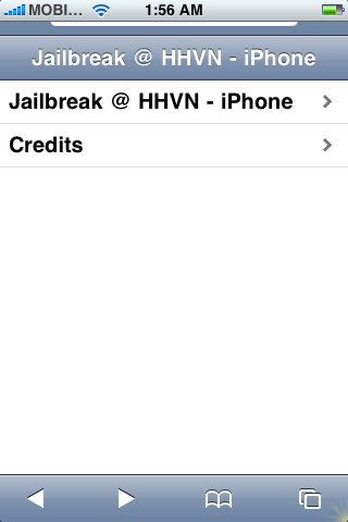

Khi nhấn vào homepage prefs://1F iphone sẽ đưa bạn đến màn hình Settings. Lúc này bác vào phần Wifi và Set Wifi cho iphone và ghi nhớ địa chỉ của iphone nhé. Nhân tiện các bác tạt té qua General → Auto-Lock thành Never
Cách 1 :
Bạn nhấn vào homepage http://handheld.com.vn/ để Active iPhone hãy click lên “Jailbreakme @ HHVN - iPhone” và đợi dưới 5 s:D
http://i223.photobucket.com/albums/dd136/tranglh171/IMG_9022.png http://i223.photobucket.com/albums/dd136/tranglh171/IMG_9025.png

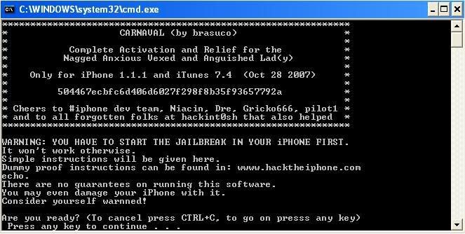

Bạn sử dụng CARNAVAL trong IphoneTools. Chạy file (CLICK HERE) by brasuco.bat
http://i223.photobucket.com/albums/dd136/tranglh171/1.jpg
Các bạn làm đúng trình tự thì máy sẽ lần lượt bắt các bạn REBOOT lại tổng cộng là 4 lần. Lần lượt sau 4 bước REBOOT các bạn sẽ Active đc tất cả ngoại trừ SIM chưa đc Unlock để dùng Phone thôi

Lúc này trên màn hình Home của bạn Installer đã đc cài đặt, nhấp vào biểu tượng và các bạn Update Installer lên phiên bản 3.0.8. Update xong thoát ra khỏi Installer và lại nhấp vào nó để add Source cho AnySIM. Tại màn hình của Installer các bạn sẽ thấy biểu tượng của “SOURCE” nằm ở ngay dưới cùng bên phải của màn hình, nhấp vào đó rồi chọn lần lượt là EditAdd. Tại màn hình add source các bạn nhập vào như sau : http://i.10vn.com rồi OK. Chờ trong giây lát máy sẽ cập nhật source của nó về.Bạn vào Categories - 10vn.com và cài đặt Anysim 1.1 .
http://i223.photobucket.com/albums/dd136/tranglh171/IMG_9018.png

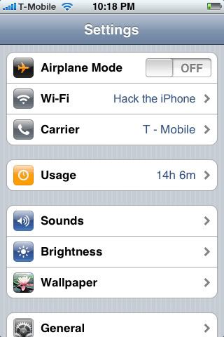

Restart lại máy. Sau khi khởi động xong các bạn kiểm tra lại trong Settings xem đã chuyển chế độ AutoLock sang thành Never chưa nhé. Nhấp vào biểu tượng của anySIM, vuốt sang và kéo xuống dưới cùng để unlock. Bây giờ các bạn có thể ngồi làm cốc cafe đc rồi đó, quá trình Unlock sẽ diễn ra trong vòng 15’ và sẽ thành công ko hề gặp bất kì 1 lỗi nào cả

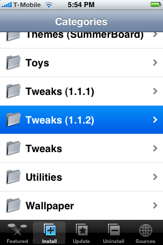

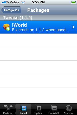

  1. Vào Installer → Tweaks (1.1.1) cài đặt Oktoprep
http://i98.photobucket.com/albums/l248/quicondangghet/Iphone/112/112-94.gif
http://i98.photobucket.com/albums/l248/quicondangghet/Iphone/112/112-95.gif
  1. Sau khi có hình trên thì OK và khởi động iTunes để update lên 1.1.2. Chú ý là Shift + Update (windows) hoặc Option + Update (Mac) chứ không phải restore nhé. Update thành công iphone khởi động lại sẽ có hình như dưới

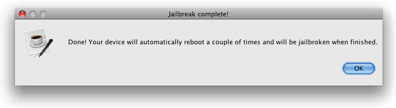

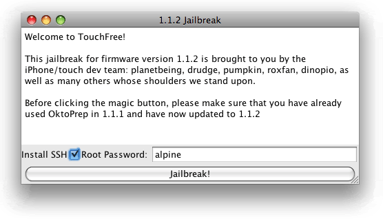

  1. Đóng iTunes lại và chạy file jailbreak.jar (MAC) hoặc windows.bat đã download ở IphoneTools :
http://i98.photobucket.com/albums/l248/quicondangghet/Iphone/112/112-103.gif
Bạn có thể tick vào install SSH cũng được, mà không cũng được.
Quá trình chạy để jailbreak và activate mất khoảng 5 đến 6 phút:
Và báo DONE. iPhone sẽ tự động khởi động lại 2 lần:
http://i98.photobucket.com/albums/l248/quicondangghet/Iphone/112/112-107.gif

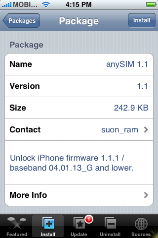

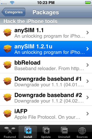

  1. Vào Installer add thêm source http://hacktheiphone.com/1.xml hoặc http://rep.frenchiphone.com và cài đặt BSD SubsystemsAnysim1.2.1u
http://i98.photobucket.com/albums/l248/quicondangghet/Iphone/112/112-184.gif http://i98.photobucket.com/albums/l248/quicondangghet/Iphone/112/112-199.gif

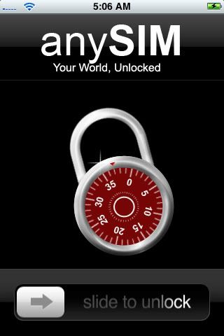

  1. Sau khi đã cài đặt xong **Anysim1.2.1u **và đã có biểu tượng Anysim ngoài màn hình Springboard. Thì các bác tháo Sim ra và đưa iPhone về chế độ Airplane mode bằng cách vào Setting → On chế độ AirPlane lên.
  2. Khởi động lại iPhone.Rồi chạy Anysim để unlock
http://i98.photobucket.com/albums/l248/quicondangghet/Iphone/112/112-185.gif
  1. Sau khi báo Success thì bác cho Sim vào là có sóng nhưng chưa gọi và nhắn tin được. Lúc này Vào tiếp Installer → Tweaks (1.1.2) và installer iWorld. Sau khi cài đặt xong sẽ có biểu tượng iWorld ngoài Springboard. Bác chạy iWorld rồi chọn VietNam hay nước nào mà bạn đang sống. Sau đó Reboot lại iPhone là bạn đã hoành thành việc unlocked
