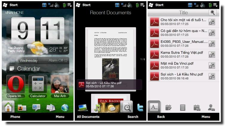

Cập nhật bản ROM mới Rapid Sense 2.5 [05/05/2010], ROM được xây dựng trên nền NXXJD6 - WM6.5, phiên bản thứ 2 của Rapid chạy nhanh hơn và mượt hơn, tuy nhiên Driver chưa hoàn thiện để Sense hoạt động nhanh đẹp như các thiết bị HTC
Các ứng dụng được tích hợp
  • Sense 2.5.2011.3030 tích hợp Documents Tab
  • m6 Color TaskBar Vista Theme (with my waitcursor)
  • O2Flash 1.1 (on Button1)
  • SDKCerts 2010
  • Samsung SDK 2.2
  • HTC TaskManager 2.1
  • Opera Mobile 10 Final
  • Total Commander
  • SoftReset
  • Topaz CommManager
Loại bỏ các ứng dụng cũ hoặc không cần thiết, giữ lại Samsung Dialer với chức năng Video Call
http://i4.photobucket.com/albums/y142/maianhtungsten/Anh%20bai%20viet/i8000.png
Thông tin chi tiết tại http://www.modaco.com/content/i8000-omnia-ii-gsm-rom-discussion/307676/noobody-and-rapid-sense-2-5-rom-nxxjd6/
