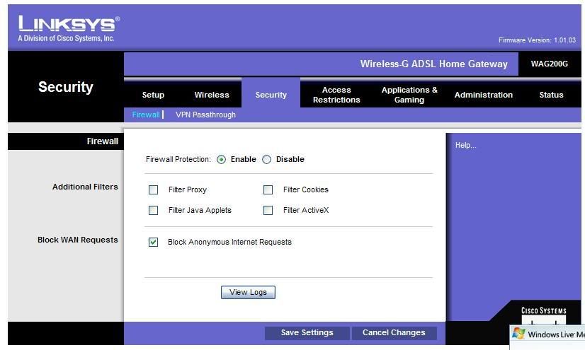

Trong Firewall thì ko thấy gì hết :
http://i181.photobucket.com/albums/x194/bilavx/linksys1.jpg

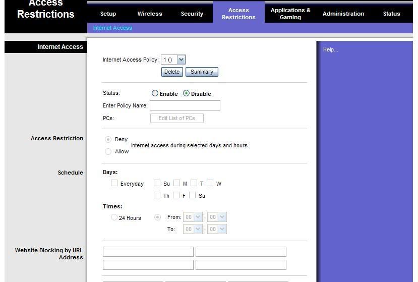

Trong Access Internet cũng bó chíu :
http://i181.photobucket.com/albums/x194/bilavx/linksys2.jpg
Access Restriction > Access Restriction rồi bác làm theo hướng dẫn để chặn IP Server Game.
