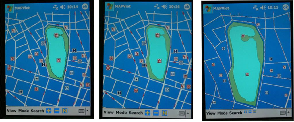

Hê hê trước hết xin cảm ơn bác đã, sau đó em xin trình bày như sau :
  1. Làm như bác chỉ giáo thì đã mọi cái đã okie, Giao diện của em biến thành VGA. Tuy nhiên, vấn đề của em vẫn chưa được giải quyết:
    Nếu áp dụng phương pháp của bác thì màn hình sẽ trở thành VGA thực - mọi thứ trở nên bé tí. Mà cái em cần là giải quyết là tại sao hàm copy buffer màn hình của em lại làm giảm chất lượng hiển thị.
    Để minh họa em đưa ra bức ảnh sau:
    1.Bức thứ nhất là em vẽ ra một buffDC rồi dùng bitblt copy ra DC, kết quả là hình bị vỡ.
    2.Bức thứ 2 là em vẽ trực tiếp lên DC. Hình đẹp mỹ mãn
  2. Bức cuối là khi em làm theo bác khaplienhoa, hình đã mịn nhưng lại trở nên bé tí - cũng xấu vô cùng.
    http://img.photobucket.com/albums/v638/trieubk/VGA2.jpg
    Các bác giúp dùm em giải thích để em có thể vẽ đẹp mà vẫn có thể sử dụng copy buffer nhé.
  1. Bức cuối là khi em làm theo bác khaplienhoa, hình đã mịn nhưng lại trở nên bé tí - cũng xấu vô cùng.
Rõ ràng là [3] rất tốt, sao lại nói là BitBlt không được.

Em cũng hiểu như thế. Duy chỉ có điều em thắc mắc là khi em chưa setup cho màn hình VGA, em vẽ thẳng lên DC luôn thì tuy nét nó to hơn một tí nhưng lại sắc nét cực kì(hình 2 ở trên), mỗi tội khi em vẽ tạm lên một buffDC rồi mới bitblt sang DC chính thì nó lại bị vỡ điểm ảnh(hình 1 ở trên).
Mục tiêu thực sự em cần ko phải là phân giải VGA mà là vẽ trên màn VGA trông nó mịn mịn một tí.
Giả sử VGA của bạn là 640x480 thì mà kích thước màn hình của bạn luôn luôn là như thế. Nhưng chương trình của bạn không DPI-aware thì sẽ hiểu là 320x240. Khi dùng buffer thì Image của buffer là 320x240 sau khi bạn vẽ xong mới BitBlt thì một điểm trên buffer sẽ thành 4 điểm nên trông hình bạn bị vỡ. Nhưng nếu bạn vẽ thẳng trên DC thực, Image có kích thước là 640x480, thì tất cả những đối số geometry của bạn khi gọi GDI sẽ được nhân đôi lên. Ví dụ bạn gọi.

He he Bác phân tích rất cặn kẽ + chính xác. E đã cũng nghĩ lờ mờ như thế. He he. Vậy là bó tay ko có cách nào giải quyết được chuyện vẽ nét mà vẫn ở chế độ QVGA bác nhỉ.
