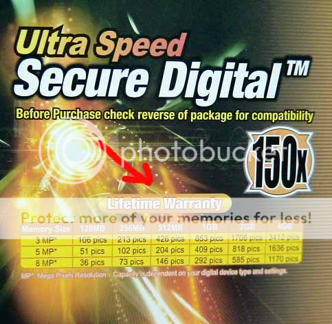

Vừa rồi tôi có order 2 cái Transcend 150x 4gb. Thất vọng kinh khủng. Bỏ vào PC thì nó không detect được. Bỏ vào treo 650 chưa cook ROM thì nó bảo là card này có 1.8Gb, sau đó bỏ vào cái Treo 650 thì nó bắt format lại rồi mới nhận ra 3.8GB. Mừng quá, nhưng hơi sớm, vì chỉ có cái treo 650 cooked nhận được card thì làm sao ghi chép data vô thẻ!!! Ngồi chờ chép qua qua hotsync hay dùng Treo làm card reader thì bó tòan thân.
Vậy là tức mình lên www.transcendusa.com truy lùng được cái Recovery capacity, hý hửng tưởng là nó giúp minh format lại thẻ để có thể đọc trên PC. Ai ngờ lại 1 phen mừng hụt, nó chạy xong báo lỗi. Tức điên, gọi bọn tech support của Transcend USA, họ bảo là card reader không tương thích với thẻ tốc độ cao (150x) Tui mới hỏi là vậy hiệu nào thì tương thích với 150x và bán chỗ nào, họ bảo ra check với Bestbuy hoặc compusa. Ngày mail lại gọi điện chiến đấu với bọn này nữa. Rồi lại bỏ thời gian ra tìm cho được cái card nào tương thích 150x về làm thử, có gì còn đòi lại tiền chứ, sau 30 ngày thì toi!!!
Không biết ở VN có bác nào xài 150x Transcend, nhất là loại 4Gb, có gặp trường hợp này chưa? Cách khắc phục, giải quyết ra sao? Tui thấy bên Mẽo mà còn “phiêu” vầy thì không biết VN làm sao? Mua rồi có được trả lại và hòan tiền không?
Nếu ai hỏi lời khuyên về vụ mua card: nhãn hiệu xịn cho nó chắc, tôi chưa hề gặp bất cứ rắc rối nào với Lexar, Sandisk, Sony, bây giờ mua 2 cái Transcend 4Gb 150x này mà sao nó chuối thế. May mà thấy nó rẻ định làm luôn con CF 8 Gb rùi nhưng lại thôi.
Transcend 150x không nên mua cho dù giá rẻ!!!
http://i10.photobucket.com/albums/a106/treolove/395caef6.jpg

sử dụng rất tốt theo chuuẩn bh 5 năm của USA , chạy good nhưng thẻ dung lưộng quá lơn đôi khi cũng gặp 1 số lỗi nhất định.
Trời!!! Bảo hành theo chuẩn Mỹ tới trọn đời (xem hình) mà bác? Nhân tiện cho hỏi bác dùng card reader loại gì? Bỏ vào máy tính nó vẫn nhận ra card?
