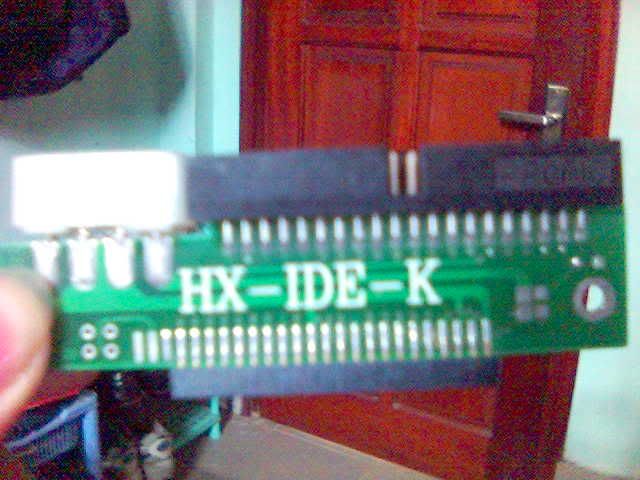

http://i7.photobucket.com/albums/y300/thunamtuoc/Picture1.jpg
hình dạng của nó đây nè bác.

Chiều nay em đi tìm suốt cả đường Tôn thất Tùng (TPHCM) không tìm được bác ơi, buồn quá. Ý bác nói là chuyển cái cổng IDE nhỏ (từ ổ đĩa của em) sang cái IDE to của desktop phải không. Xin lỗi vì em không rành hardware lắm :slight_smile:
chắc đúng là cái cáp đấy rồi. ko hiểu bác thế nào chứ em cắm con hdd lap qua cái box với máy xách tay thì hiren boot vẫn nhận bình thường mà.
