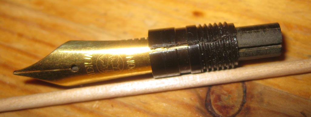

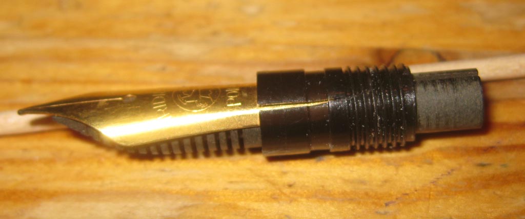

Cây Reform 1745 này có phần nib unit tháo ra khá dễ dàng tương tự Pelikan, bác cầm vào phần ngòi vặn ra xem sao (cầm 1 ngón đặt vào mặt trên ngòi, 1 ngón vào feed, KHÔNG cầm vào 2 bên vai ngòi), chiều vặn ra ren thuận, ngược chiều kim đồng hồ. Em không rõ tình hình chung bút Reform 1745 thế nào, hồi mấy năm trước em có mua được một lố Reform về nghịch (không chỉ có 1745 mà nhiều cây không rõ tên mẫu mã, cả dùng piston cả dùng cartridge) thì thấy trong đống này phần đai giữ trên nib unit bị nứt với tỷ lệ khá cao, khoảng 6/10, vì chất liệu không tốt lắm, qua thời gian lâu dài bị khô tự nứt. Nếu vết nứt chỉ dài 1 phần không kéo hết chiều dài phần đai này thì ít ảnh hưởng hoạt động của bút, mà thậm chĩ dễ lầm tưởng là ngòi rất flex vì phần đai không giữ chặt ngòi vào feed như bình thường làm cảm giác lúc ấn bút đầu ngòi đưa ra khỏi vị trí ban đầu khá nhiều. Em tìm được mấy cái ảnh mình họa trên mạng về mấy vết nứt kiểu này.
Đây là nứt 1 phần:
Đây là nứt toàn bộ chiều dài:
Bác vặn thử ra xem tình hình bên trong thế nào. Trường hợp xấu là bị nứt (có thể không chỉ 1 mà nhiều vết nứt), thì bác chụp ảnh kĩ chỗ nứt và post lên xem sao. Nếu không bị nứt thì dễ khắc phục hơn, nguyên nhân có lẽ vẫn do phần đai này lâu ngày bị khô ngót, thu nhỏ lại gây hở, bác dùng một chút mỡ silicon bôi vào quanh phần ren và vặn vào là OK.
