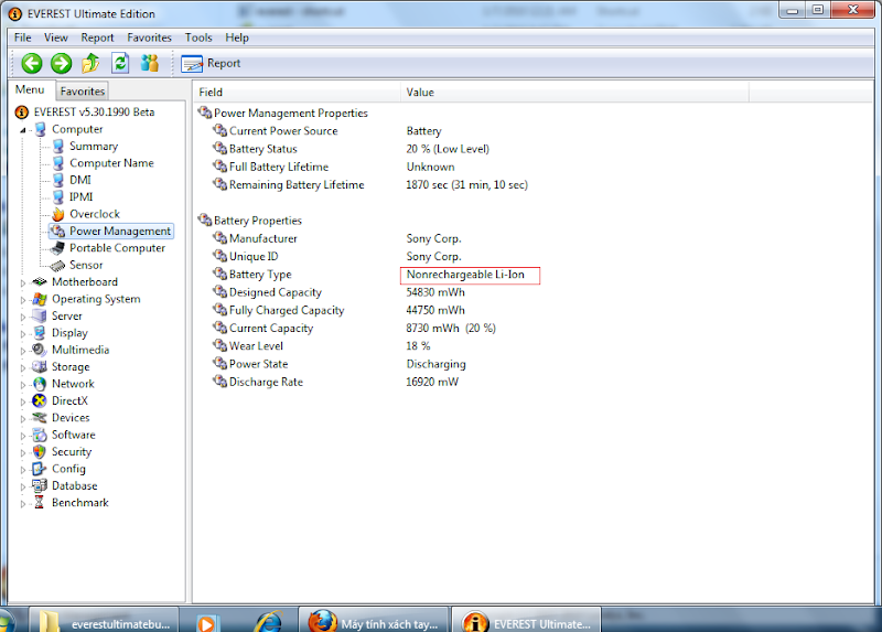

Mình có con laptop vaio SR130E mua từ tháng 10/2008. Bình thường pin xài khá lâu (3h-3.5h). Nhưng gần đây sau khi cài lại Win 7 Pro khoảng 2 tuần, thì pin máy rất kỳ (sạc rất lâu nhiều khi phải rút sạc ra cắm lại thì % pin mới lên tiếp) nhưng xài khoảng 35 phút là hết (trước đó pin vẫn hơn 2h mới hết).
Dùng everest để check thì thấy wear level của pin mới là 18% trong khi** Battery Type: Nonrechargearble Li-Ion**. Trong khi mình check con HP Pavilion thì là Rechargearble Li-Ion. Bạn nào có laptop Vaio dòng SR, SZ, Z gì đó có thể check lại dùm mình được không ?
Anh em cho ý kiến giờ thì nên đi kiểm tra Pin hư hay Adapter hư ? (máy này mình để chị mình dùng chỉ xài 3-4 tiếng/ngày và sạc đầy rút sạc xài pin)
Gửi anh em tấm hình

pin hư rồi bạn à. mang thử ra chỗ nào sửa pin kiểm tra lại xem.
Bạn thử sạc bằng một cái adapter còn tốt khác xem nếu vẫn không được thì chắc là pin hư.
Pin đó mình nghĩ là đã hỏng rồi , Mà pin sony SR la BPS13 cũng khá là đắt đó , bạn lên qua mấy chỗ làm pin xem ,chứ mua pin mới thì xác định là hơn 1 triệu mấy mua dc
