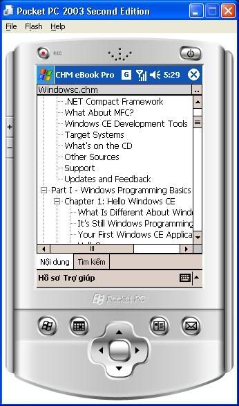

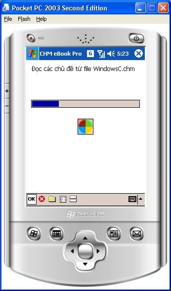

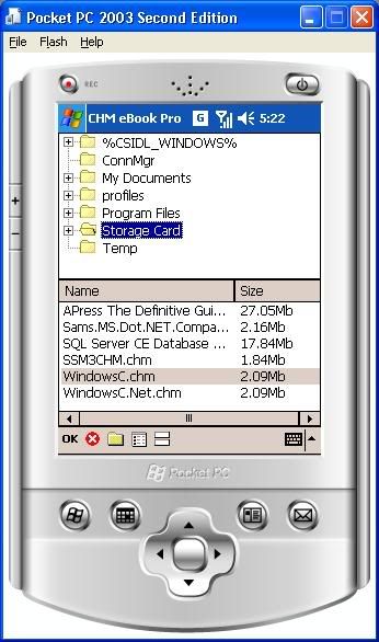

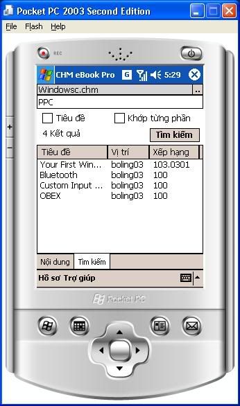

Phiên bản mới nhất đây, mời các bạn vào thử. WM 2003 hay 2003 SE nhé!
http://i68.photobucket.com/albums/i5/clairsang/PPC_2007/dangdoc2.jpg
http://i68.photobucket.com/albums/i5/clairsang/PPC_2007/resules.jpg
http://i68.photobucket.com/albums/i5/clairsang/PPC_2007/Open.jpg
http://i68.photobucket.com/albums/i5/clairsang/PPC_2007/noidung.jpg

  • Thời gian load file:
    Đối với 1 file CMH dung lượng 1.7mb mình mở lần đầu tiên thì hết thời gian là 25 giây load. Và mở tiếp sau là 1 file dùng lượng 6.3m và 11.8m thì thấy rất ngạc nhiên là tốc độc load file đó cũng không quá lâu, cũng chỉ 30-35s là ok.
    Nhấp vào 1 link bất kỳ trong ebook thì mất khoảng hơn 1-4s. Thời gian lật trang cũng tâm từ 1-5s. Nói chung so với một vài soft đọc PDF thì tốc độ load file CHM của phần mền này khá ok.
  • Giao diện: không cầu kỳ, ngoài 1 cái hình nền màu xanh. Cũng rất hợp lý vì là 1 phần mềm đọc ebook CMH nên chỉ cần thực hiện thật tốt chức năng của nó là ok.
  • Chức năng: có đủ chức năng cần thiết đối với 1 soft đọc sách nhưng phóng to thu nhỏ, và minh thích nhất là cái chức năng Khít của sổ. Cho văn bản vừa vặt, đọc chữ cũng rất chi là ok. Đối với hình ảnh thì bỏ chức năng Khít văn bản và xem ảnh rất nét.
