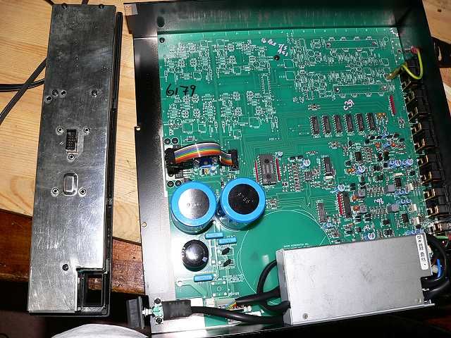

Lòng mề nó đây, riêng đồ của Linn nói riêng và châu âu nói chung, mạch được thiết kế rất gọn, ít chi tiết nhưng điều đó cũng đồng nghĩa với việc khi hỏng hóc, thay thế sẽ rất khó khăn:
http://i107.photobucket.com/albums/m309/hoangngoccun/Dau%20gia/IMG_2570.jpg

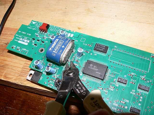

Pre Kairn cho âm thanh ngọt ngào, chi tiết, đến bây giờ trong dòng size ngắn thì vẫn là 1 cjiếc Pre nhiều người muốn được sở hữu nhưng cả Kairn và Kairn Pro đều bị một lỗi là hay bị chảy pin mạch điều khiển. Viên pin này nằm trong hộp sắt trắng ngay sau Panel mặt trước. Hiện pin này không có để thay thế, biện pháp khắc phục là câu dây và đưa ra ngoài. Nhiệm vụ của nó là nhớ những setup của hệ thống, theo em được biết thì có tuổi thọ khoảng 10 năm. Sau đó pin sẽ hết, nếu không được sử dụng thường xuyên pin sẽ bị hỏng, nặng nhất là chảy nước xuống bảng mạch, có thể gây chết IC điều khiển. Khi đó điện sẽ không vào hệ thống và bạn sẽ không thể dùng nó để nghe nhạc được nữa. Điều này có thể xảy ra bất kỳ lúc nào.
Để khắc phục và đề phòng vấn đề này, có người khuyên rằng, khi ta sở hữu 1 chiếc Pre Kairn đã cũ, nên bỏ pin cũ và thay thế bằng 1 viên pin CMOS của máy tính. Nhưng như thế máy sẽ mất “zin” vì ta sẽ phải đấu dây, đưa viên pin ra ngoài.

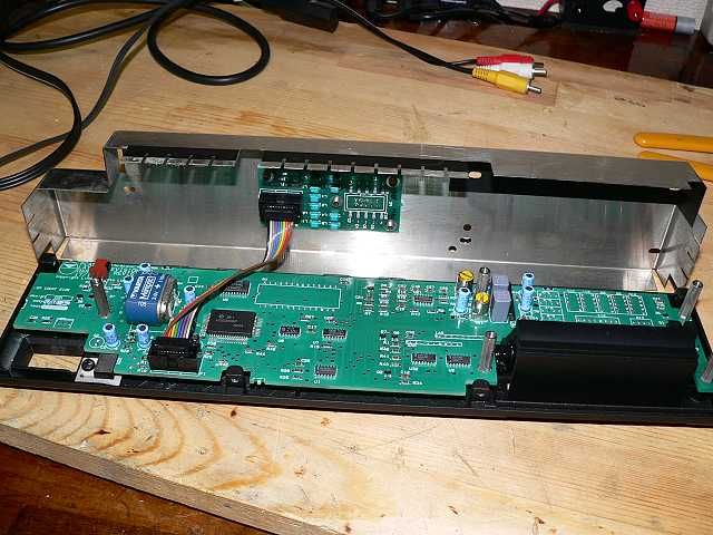

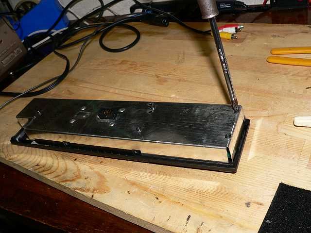

Đầu tiên, hãy tháo hết vít bắt panel vào vỏ máy, rút giắc nối:
http://i107.photobucket.com/albums/m309/hoangngoccun/HHVN/3_zps03ffd448.jpg
Mở panel:
http://i107.photobucket.com/albums/m309/hoangngoccun/HHVN/4_zps068e6890.jpg
http://i107.photobucket.com/albums/m309/hoangngoccun/HHVN/5_zps1c913753.jpg

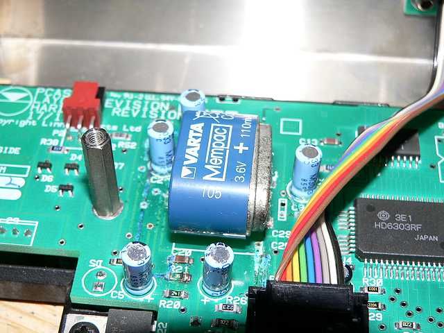

Và đây là viên pin được hàn chết vào mạch, đã bị sùi vỏ, chảy nước:
http://i107.photobucket.com/albums/m309/hoangngoccun/HHVN/6_zpscce3d00d.jpg

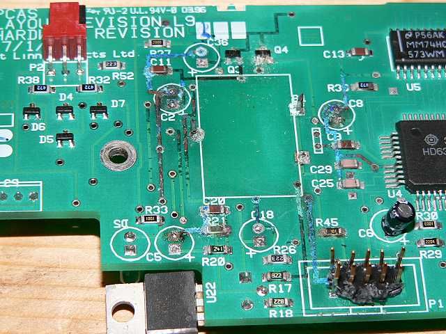

Và đây, các bác có thể thấy tác hại thế nào, pin đã bị chảy và gây chập mạch điều khiển panel:
http://i107.photobucket.com/albums/m309/hoangngoccun/HHVN/8_zpsd41f8404.jpg
http://i107.photobucket.com/albums/m309/hoangngoccun/HHVN/9_zpsac6eb2d6.jpg
Trong hình chiếc này đã bị hư hỏng quá nặng, việc sửa chữa ở Việt nam gần như là không thể, chỉ có thể tìm một chiếc panel khác thay thế, nhưng cũng là rất rất khó.
