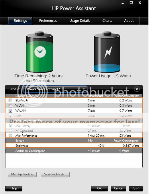

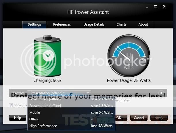

bác xem cái ctrinh quản lý HP power data và power asistance còn hay hơn cái kia của thinkpad đó chứ. Em đánh giá là tốt nhất bây giờ, chưa hãng nào có cái ngon hơn. chương trình này cài cho elitebook đời 6930p cũng dc nhưng tốt nhát là đời mới xxx4p vì mạch pin hỗ trợ tốt hơn
Cái trình quản lý Power của HP kia chẳng qua nó đọc thông tin ra rồi hiển thị cho nó oách thôi. Là người sử dụng, những thông tin đó chỉ thêm phần rắc rối, sau một lần tò mò quan tâm xem thiết bị gì trong máy (ví dụ WLan) thiêu thụ bao nhiêu W, có lẽ lần sau không mấy ai còn bận tâm. Không có nó, Windows cũng làm được việc đó.

híc. có phần preference tùy chỉnh kia mà bác.
còn nó quản lý bằng cả phần mềm lẫn phần cứng là mạch pin, chứ có phải mỗi phần mềm đâu. ví dụ như cái chống xốc hdd đấy, nhiều cái chỉ có phần mềm nhưng dòng này nó là cả phần cứng, tức là hdd nó thuộc dòng G của seagate có tích hợp cảm biến trong đấy luôn
còn nó hiển thị ko phải cho oách đâu. bác ko quan tâm thì cứ chọn theo mặc định thôi, có ai bắt phải chọn chi tiết đâu. những thông số đó nó thể hiện được nhiều thứ đó bác ạ. thể hiện sự chi tiết và chính xác của cả phần mềm và phần cứng đó

Bác cho cái hình demo tính năng như thinkpad đi nào. Nói suông thế giải quyết j. Trong phần preference có cái j mới quan trọng.
