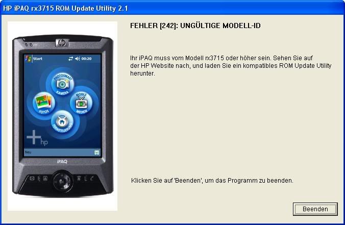

Potay rồi, làm các kiểu như hướng dẫn mà không được. Khi up room tiếng Đức nó báo lỗi này:
http://img.photobucket.com/albums/v85/izz_vgv/error.jpg

Em khuyên là up bằng tiếng anh trước để biết các quy trình như thế nào? giờ thông báo như vậy em cũng chẳng hiểu. Bác up rom tiếng anh được kô?? nếu được khi chuyển qua tiếng Đức thì đã biết các bước và thực hiện dễ dàng hơn.
1.01.11b là bảng rom mới nhất thì phải. Em dùng rom đó, xài ổn định.
Mình làm giống hệt khi up rom tiếng Anh mà. Mình đã up được rom tiếng Anh download ở http://h18007.www1.hp.com/support/files/HandheldiPAQ/us/download/22474.html - Nhưng khi chuyển sang rom tiếng Đức thì báo lỗi như trên, làm theo như maybach ở topic http://handheldvn.com/forum/showthread.php?t=31359 ( … 3. Copy File EnterBootLoader.exe vào PPC ( kô copy vào Thẻ nhớ- tốt nhất lấy thẻ ra)
4. Chạy file EnterBootLoader.exe trên PPC( sẽ hiện ra HP Invent)
5. Chạy ROMUpdateUtility trên PC…) cũng không được. Chỉ chạy trên PC không cũng báo lỗi.
Riêng up rom tiếng Anh lại được. Chán quá IZZ dl rom tiếng Nhật về up thử vẫn ra lỗi [242] kia. Hic, chẳng lẽ bỏ xó nó thật.

Hic, uprom tiếng Anh thì được, tiếng Đức k được nên vẫn bị lỗi này. Có bác nào khác có cao kiến gì nữa k giúp với, hơn 3 tháng nó bị bỏ xó rồi :((
Bác ấn giữ các phím Task, Media, Power và chọt vào Reset thì mới vào BootLoader để up rom tùy thích được
