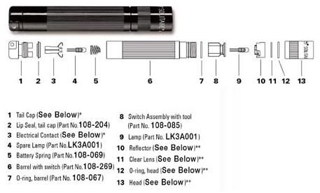

[FONT=Verdana][size=2]Dưới đây là con đèn pin Maglite Solitare bé tí:[/size][/FONT]
[/size][/FONT]
[FONT=Verdana][size=2]http://lh4.ggpht.com/_vdeA0y3NNnk/Sx5zGCshVvI/AAAAAAAABFc/2KNSCabPWHE/s800/Maglite.JPG
[/size][/FONT][FONT=Verdana][size=2]1.Nắp đậy đèn pin[/size][/FONT][FONT=Verdana][size=2]
2.Doăng nắp đậy (chống nước, bụi)[/size][/FONT][FONT=Verdana][size=2]
3.Tiếp điện (gồm cả nắp đậy thì mới dẫn điện được)[/size][/FONT][FONT=Verdana][size=2]
4.Bóng dự phòng (riêng cho cái đèn pin này thôi ợ)[/size][/FONT][FONT=Verdana][size=2].
5.Lò xo kẹp pin (cái lò xo này chắc ai trong đời cũng đã thấy một lần)[/size][/FONT][FONT=Verdana][size=2]
6.Thân đèn pin với ren vặn chỉnh độ tụ[/size][/FONT][FONT=Verdana][size=2]
7.Doăng Barrel [/size][/FONT][FONT=Verdana][size=2](chống nước, bụi). Nói chung những chỗ tiếp xúc giữa các phần của đèn đều có doăng[/size][/FONT][FONT=Verdana][size=2]
8.Lõi của có ren, đi với reflector, khi văn vào thân đèn sẽ tiến lên hoặc lùi xuống, giúp chỉnh độ tụ (vùng hội tụ)[/size][/FONT][FONT=Verdana][size=2]
9.Bóng đèn (nếu cháy thì thay bằng bóng dự phòng 4)[/size][/FONT][FONT=Verdana][size=2]
10.Phễu phản quang[/size][/FONT][FONT=Verdana][size=2]
11.Lens (kính đây ạ, muốn đèn đỏ cho cái kính đỏ, đènh xanh cho cái kính xanh)[/size][/FONT][FONT=Verdana][size=2]
12.Doăng tiếp xúc giữa kính phản quan và đầu đèn (head)[/size][/FONT][FONT=Verdana][size=2]
13.Đầu của đèn[/size][/FONT]
[FONT=Verdana][size=2]Có nhiều sai sót về ngôn từ, khái niệm (vật lý, cơ khí…) các bác chỉ bảo dùm em nhá[/size][/FONT]

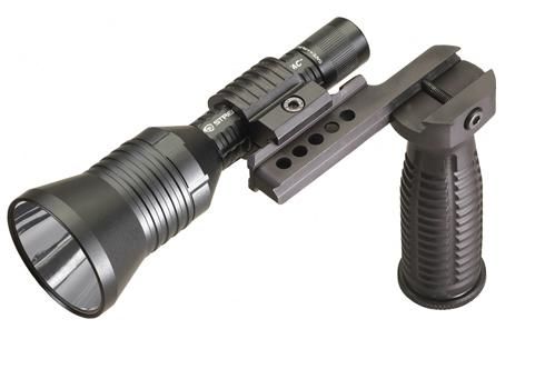

Những chiếc đèn với phễu phản quang lớn và sâu, sẽ chiếu được rất xa (long range). Cụ Super Tac dưới đây thuộc lại đó.
http://lh3.ggpht.com/_vdeA0y3NNnk/SyD_iBmSt6I/AAAAAAAABTc/r_O-W4kDv-U/s800/Streamlight.JPG
Túm lại, hãy chọn một chiếc đèn pin phù hợp với mục đích sử dụng.

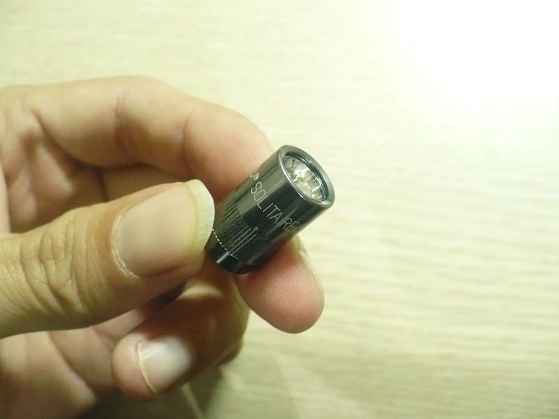

Maglite và Victorinox là 2 thương hiệu nổi tiếng, sau đây là sự so sánh (hơi khập khiễng): 1 em Solitaire 1AA(bé tí, 1 pin đũa) và 1 em Victorinox 2 AA ( 2 pin tiểu).

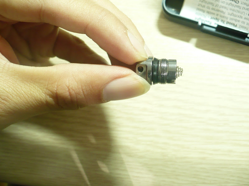

Solitaire đi kèm có hộp nhựa, pin đũa, móc đeo, sách hướng dẫn và bóng đèn xơ cua. Nói chung chỉn chủ
Em Solitaire em đã tháo tung ra, nhưng thiếu tí đồ để tháo nốt, đành chịu vậy - các bác tham khảo ở trên để lấy thêm thông tin về cấu tạo maglite:
http://lh3.ggpht.com/_vdeA0y3NNnk/Sy-NWub1OQI/AAAAAAAABps/TDGIk7OcSe0/s800/P1030862.JPG
Bóng Solitaire tròn, bóng đỏ, công suất nhỏ, ko phải led:
http://lh5.ggpht.com/_vdeA0y3NNnk/Sy-NZ-HijgI/AAAAAAAABpw/4UYWKy46URE/s800/P1030867.JPG
Đàu đèn khắc chìm, sắc nét, bên trong nó còn có vài bộ phận, em ko có đồ cạy ra:
http://lh3.ggpht.com/_vdeA0y3NNnk/Sy-Nm410MBI/AAAAAAAABp0/ymBnZSxatms/s800/P1030869.JPG
Nắp sau có móc để xâu dây:

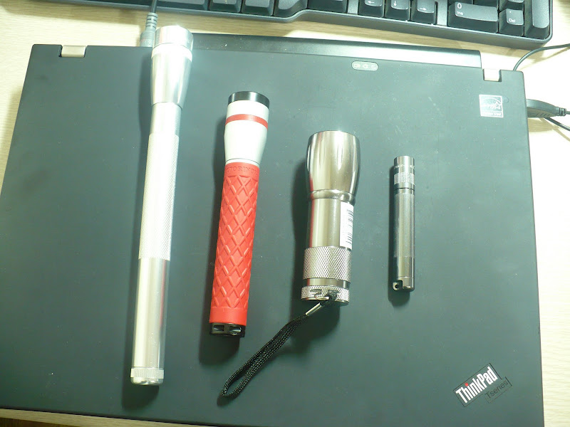

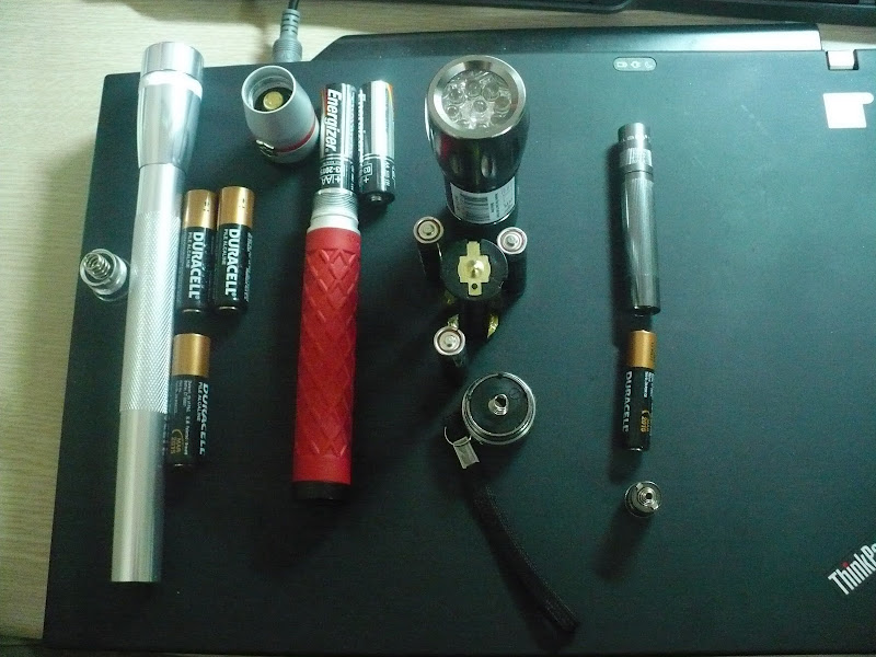

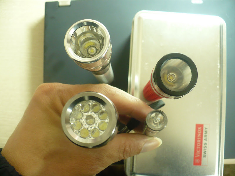

Em lấy 4 con đèn pin để review ạ, vì điểu kiện chỉ có đến thế mong các bác có đèn pin xịn đừng cười em tội nghiệp:
Từ trái sang Maglite 3 pin tiển AA, Victorinox 2 pin tiểu AA, Depot đèn trùm 3 pin đũa AAA, và Maglite Solitaire còi.

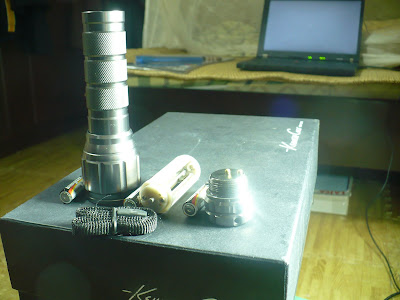

Ruột đây:
http://lh6.ggpht.com/_vdeA0y3NNnk/SzEKy3dJG_I/AAAAAAAABtA/mhWO5V_mJBU/s800/P1030908.JPG

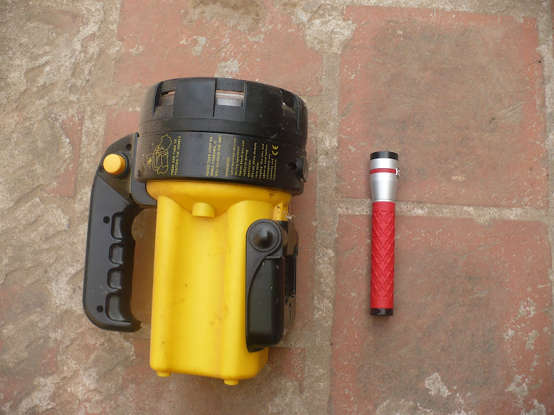

Con Depot đèn trùm, hàng tray, ko chỉnh tiêu cự được. Sáng choang cả bếp và gậm giường. Từ trong nhà soi ra sân hơn 10m => sáng choang. Thép mát rượi, chắc nịch, nhưng về chi tiết thì thua xa con Element trước đây:
http://lh3.ggpht.com/_vdeA0y3NNnk/SxKrKapDc7I/AAAAAAAAApI/cST_ioL8YU0/s400/P1030115.JPG
Victorinox cũng không chỉnh được tiêu cự bóng đèn.
Chịu nước tốt nhất vì cái khớp chỉnh tiêu cự ko có => nước khó lọt vô hơn.
Đèn chắc nịch, vỏ rubber cầm rất sướng. Màu đỏ và lô gô của nó rất phê :-bd.

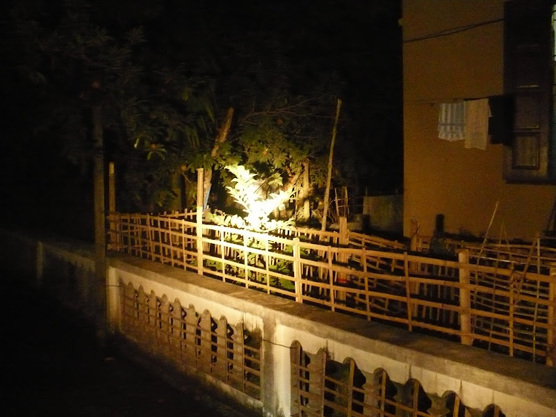

Maglite 3AA thì xịn nhất, ánh sáng trắng nhất, chỉnh tụ sáng ra xa vô tư, soi ra ngoài rõ mồn một cái ổ khóa
(sorry em ko có khả năng chụp ảnh khoản này)

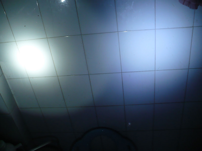

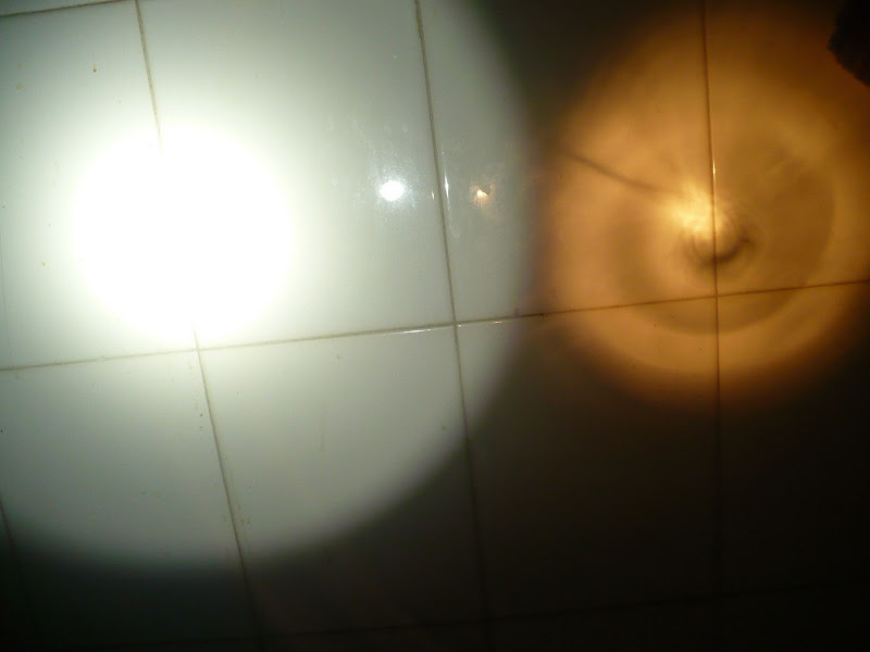

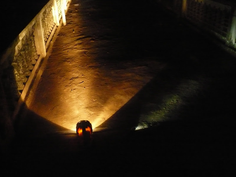

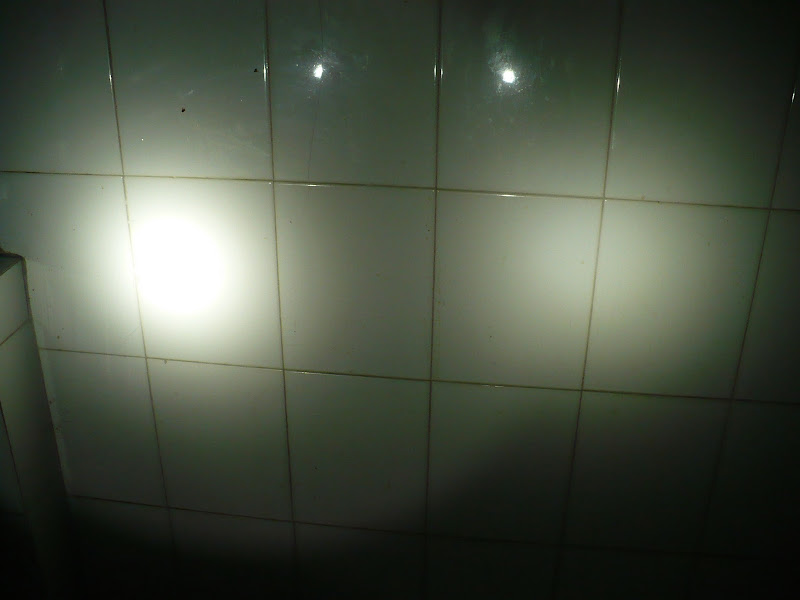

Dưới đây là so sánh ánh sáng đèn:
Maglite 3AA trái và Victorinox phải: Maglite sáng hơn (em tụ nó lại mà), ảnh sáng của nó trắng hơn. Trong khi Victorinox ngả vàng chút
http://lh3.ggpht.com/_vdeA0y3NNnk/SzEKq-ZeE_I/AAAAAAAABsg/bMrWp-863Dk/s800/P1030904.JPG
Maglite (trái) và Depot: Maglite sáng trắng hơn Depot.
http://lh4.ggpht.com/_vdeA0y3NNnk/SzEKuTvBZmI/AAAAAAAABsk/spCCCWbDfyw/s800/P1030907.JPG
Kết luận:
Maglite 3AA sáng đẹp nhất chiếu xa vô tư
Victorinox trâu bò và chất liệu cực xịn: chịu sốc và chịu nước tốt
Depot: ánh sáng tốt, rẻ.
Solitaire: hì, ko cùng chiếu với 3 cụ này.

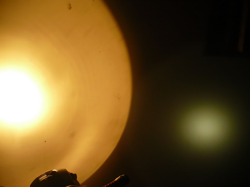

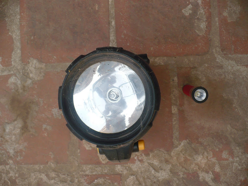

Sau đây là vài ảnh so sánh 1 con đèn pin cứu hộ (của kiểm lâm) với chú lùn victorinox:
(ảnh chụp của em ko lột tả đc cái độ sáng của con đèn pin to đâu ạ =>** sáng choang cả khu vườn**)
