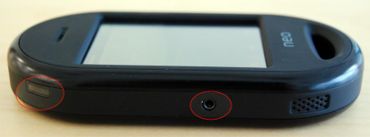

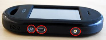

Nút power = nút bật nguồn ( nút đầu tiên tính từ bên trái )
Nút AXN = nút đầu tiên từ bên trái nốt
1.Tắt nguồn điện thoại đi, sau đó đưa máy về chế độ DFU: Bấm nút power và nút AXN (trên góc trái)
2.Cắm cáp USB vào máy tính, lúc này windows sẽ yêu cầu driver cho máy OM, bạn chọn thư mục OpenMokoDFU để windows nhận driver
